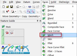

网格曲面的建构

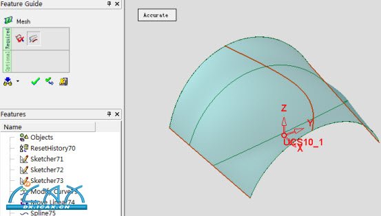

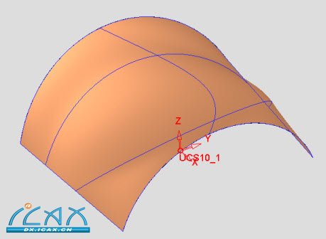

以多条截面线(也可以叫横断面线)与多条导向线(也可叫纵断面线)构成的曲面称之为网格曲面
步骤如下:

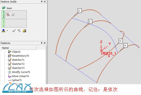

再选择如下图所示的三条导向线(也可以叫纵断面线),选导向线的时候次序可以不必依次选。先选哪条再选哪条没有规定,任意即可。
所选择的不管是横断面线还是纵断面线,都在曲面之上
