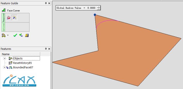

此指令是对单张曲面的角落做一个圆角,如下图:要对圈中的角落处理

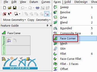

启动曲面角落指令后,再选择该角落点,并设定参数

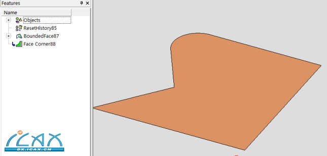

做出来的效果如下:
所以,这个指令并非是对两曲面或多曲面来进行圆弧面过渡的指令,与后面的章节所讲的圆角过渡是两个不同的概念,一定要分清楚。
