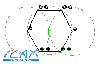

构造线的创建
2.51 构造线的创建
1:单击“草图工具 (Sketch tools)”工具栏中的“标准/构造 (Standard/Construction)” ,使要创建的元素为标准元素或构造元素。如下图,虚线显示的就是构造线。
2:构造线的转换。
先选上要转换的元素,然后单击“草图工具 (Sketch tools)”工具栏中的“标准/构造 (Standard/Construction)” ,快速将图素转换成构造元素。再点击一下,将来回切换。
