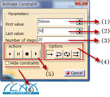

2.61:尺寸模拟
(Animate Constraints):动画模拟草图尺寸的变化过程,只能模拟单个尺寸的变化。
(1):模拟的开始值,由选择的尺寸关联过来,可以修改数值。
(2):模拟的结束值,由选择的尺寸关联过来,可以修改数值。
(3):模拟的步骤数值,开始值到结束值的过程步骤。
(4):播放选项:
一次性 (One Shot):按一个方向值模拟一次。
反转 (Reverse):来回模拟一次。
循环 (Loop):来回循环模拟。
重复 (Repeat):按一个方向值重复模拟动画。
(5):动作选项
倒放模拟 (Run Back Animation)
暂停模拟 (Pause Animation)
停止模拟 (Stop Animation)
运行模拟 (Run Animation)
1:打开\Training Part\Sketcher\ Animate Constraints.CATPart,双击模型树Sketch..1 特征,快速进入草绘,单击约束工具栏的尺寸模拟命令,选择“Angle.1”尺寸特征。
2:修改对话框尺寸如下图:
3:单击播放,可以看见尺寸和线架同步的变化。
(注:对话框没有确认的按钮,因为系统不会创建分析过程特征。)
