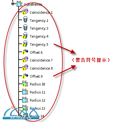

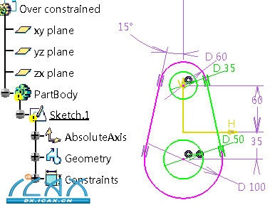

A:打开\Training Part\Sketcher\ Over constrained.CATPart,双击模型树Sketch..1 特征,快速进入草绘,这时我们会发现模型数里面出现更新警告图标,部分尺寸颜色也变成紫色的了,前面我们在配置那一章节已经讲到,过分约束的颜色定义,系统默认的过分颜色就是紫色的,根据颜色的自动变更,跟特征生成的警告符号,很快的让我们知道草图出现了过分约束状况。如下图:
B:单击结构树的加号,把草图的特征数展开,也可以很清楚的看见某些约束特征正处在更新警告状态。

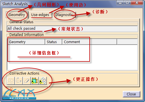

C:点击下拉菜单Tools--Sketch Analysis草图分析工具,快速的分析出当前草图几何图形的状况,从对话框我们可以看到分析结果,几何图形的状态都是正常的。如下图:

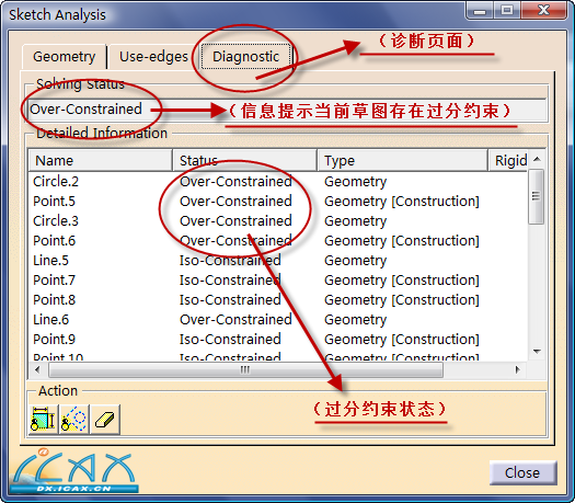

D:经过几何图形检测,发现几何图形结构是不存在问题的,这时我们切换对话框页面,点击诊断页面,进一步的查看约束状况。

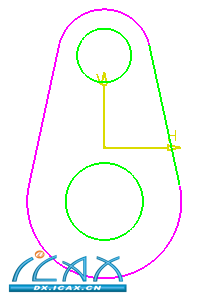

F:单击尺寸快速隐藏按钮,隐藏所有标注的尺寸,我们可以在草图里面清楚的看见紫色的线条(图二),这样我们就可以判断是哪些线条起过分约束,再根据他们的关联情况,我们可以快速的分析,到底哪里存在了多余的约束,从而删除多余的尺寸。
        (图一)                                                          (图二)
G:经过上面几个步骤的分析与查看,我们可以看出这三根曲线存在多余的尺寸约束,回复到上一步,再次点击尺寸快速隐藏按钮,恢复显示所有尺寸标注,手动查找这三根曲线的关联标注。

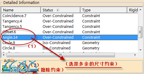

H:把鼠标移到对话框里面的状态栏(Status)下,左键单击两下,可以快速的把类型分类好,更方便的让我们查看。
I:选择“Angle.14”尺寸特征,单击擦除按钮,单击取消按钮,完成过分约束处理。
J:退出草图,系统不在提示更新警告信息了。
