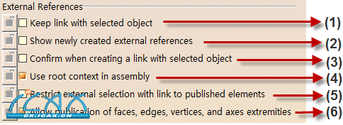

1:外部参考 (External References)
1)保留与选定对象的链接 (Keep link with selected object)

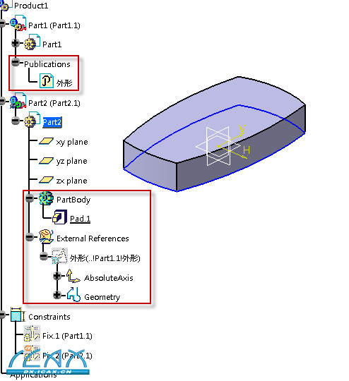

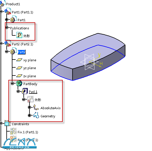

选中此选项后,可在编辑这些元素时保留外部参考(复制的元素和导入的元素)和其原点之间的链接,编辑包括在装配中的零部件时将使用此选项。(针对在装配模块设计时,零件与零件之间的参考链接。推荐勾选上选项,这样才能在装配里参数化关联设计)
A:默认没有勾选选项时,当Part2 参考Part1图素时,他们直接断开关联关系。
B:勾选选项时,当Part2 参考Part1图素时,他们将产生父子关系,从而同步更新关联的图素。
2)显示新创建的外部参考 (Show newly created external references)
勾选后,创建外部参考特征后,将显示参考元素,默认隐藏。
3)与选定对象创建链接时进行确认 (Confirm when creating a link with selected object)
勾选后,参考Part1元素时,将出现对话框提示,选择YES将创建关联关系,选择NO将不管理参考元素。
4)在装配中使用根上下文 (Use root context in assembly)
5) 将具有链接的外部选择限制为已发布元素 (Restrict external selection with link to published elements)
勾选选项后,零件与零件之间参考元素时,只能选择发布的特征。
6)允许发布面、边线、顶点和轴端点 (Allow publication of faces, edges, vertices, and axes extremities)
