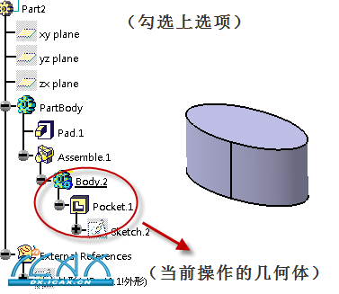

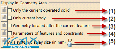

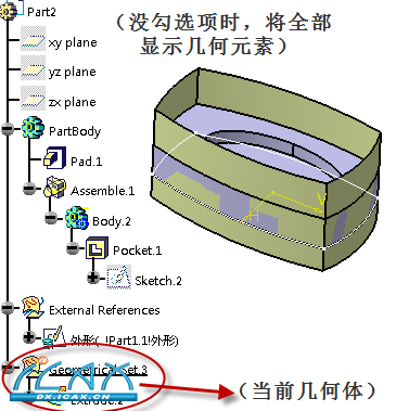

2: 在几何区域中显示 (Display in Geometry Area)

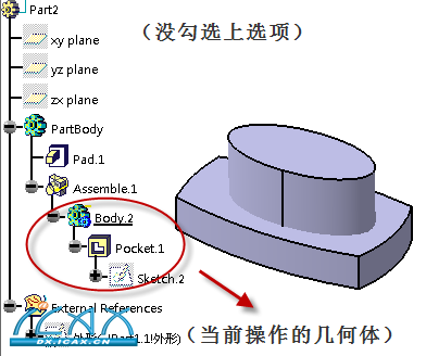

1) 仅显示当前几何操作的实体 (Only the current operated solid)
2)仅显示当前几何体 (Only Current Body)
跟“仅显示当前几何操作的实体” 区别在于,前者只能控制显示几何体操作(添加、装配、移除、相交、联合修剪)的显示,而“仅显示当前几何体“可以控制显示任何几何体。

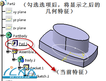

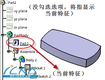

3)显示位于当前特征之后的几何图形 (Geometry located after the current feature)
4)特征和约束参数 (Parameters of features and constraints)
此选项始终显示连接到零部件设计特征和草图编辑器约束的参数。

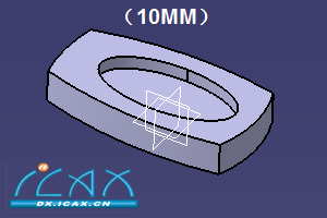

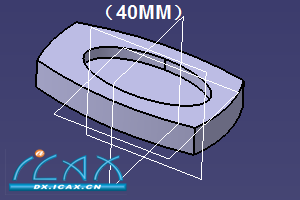

5)轴系显示大小(以毫米为单位) (Axis system display size (in mm)
定制坐标系跟基准平面的屏幕显示大小,默认10mm 。

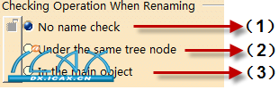

3:重命名时检查操作 (Checking Operation When Renaming)
1)不检查名称冲突 (No name check)
2)在同一树节点下检测名称冲突 (Under the same tree node)
3)在主树节点下对象中检测名称冲突 (In the main object)
