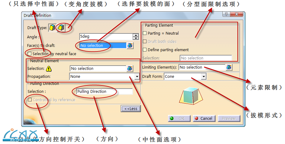

1:常用对话框
1) 只选择中性面(Selection by neutral face)
当勾选此选项时,系统自动选择跟中性面相邻的面为拔模曲面。
2)中性面选项
选择(Selection):选择中性面,可以选择曲面跟平面。
扩展(Propagationc):无(No selection ),光顺(Smooth)
3)方向控制
选择(Selection):选择拔模方向
自定义方向控制开关(Controlled by reference):当选择自定义拔模方向时,此选项自动激活选上。当取消选项时,拔模方向恢复默认的。

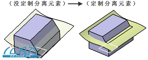

4)分型面限制选项
A:分型面等于中性面(Parting = Neutral)

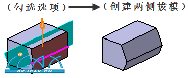

B:双侧拔模 (Draft both sides)
C:定义分离元素 (Define parting element)

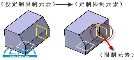

5) 限制元素 (Limiting Elements)
6)拔模形式
A) 圆锥形(Cone)
B) 正方形(Square)

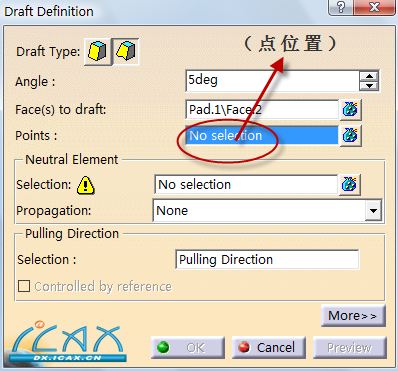

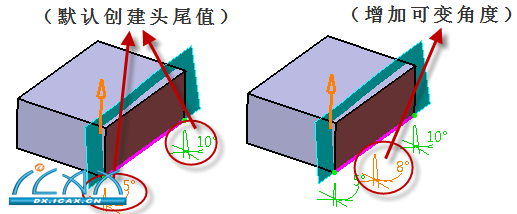

7)变角度拔模
增加点位置去控制新的角度,双击屏幕的角度值,可以修改数值。
A:在增加点选框里,可以快速选择已经创建好的点,或者按住鼠标右键选择创建点&平面。
B:点击多列表对话框,可以编辑删除点。

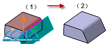

2:创建反射线拔模 (Draft Reflect Lines)
选择需要拔模的曲面,输入相应的角度,创建反射线拔模。
