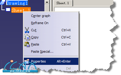

1:在新建的页面上单击鼠标右键,在弹出框里选择属性,定义工程图页面。

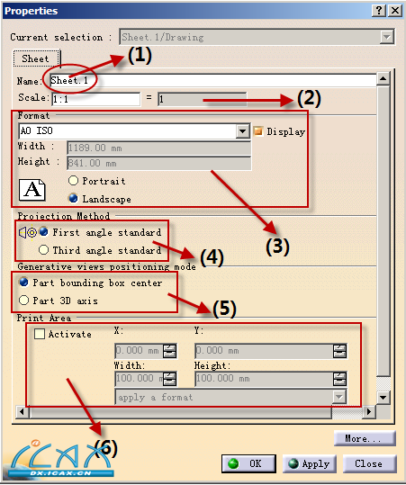

2:定义属性,可以修改图纸名称&格式等等。
  1)修改图纸名称。
  2)修改比例系数。
  3)定义图纸格式大小。
  4)定义投影角法。
  5)定义视图定位移动时的中心位置。
  6)定义打印区域。
