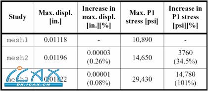

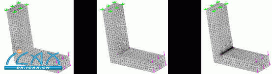

步骤13:比较合位移数值:分别对三个算例的合位移进行数值比较,结果如下图所示
结论:最大主应力出现在拐角尖角处,随着局部网格细化,应力会越来越在。根据弹性力学理论:在尖角处,应力无限大。也就是常说的结果发散情况,结果发散在分析中是不允许出现的,可认为分析所得结果是错误的。但是离散化处理掩盖此事实,应力的大小随着网格的细化变得越来越大。因此如果要获得最大应力值的情况下,该结果是没有意义。因此如果是要关注模型的最大应力数值,就需要对模型进行处理避免应力集中情况。
结论:随着局部网格的细化,合位移的最大值会慢慢逼近某一个数值,也就是说该结果值符合结果收敛的要求。如果在该模型中只研究作位移数据,那么到目前止已可以结束工作

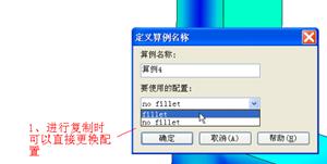

步骤14:为了获得最大应力数值,对模型进行处理(在应力集中的拐角处添加倒圆角),激活fillet配置。
步骤15、复制算例1(目的不添加多余的的局部网格控制条件),重命名为算例4并且在配置选项选择fillet配置

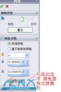

步骤16、复制算例4→重命名为算例5(同样使用fillet配置),算例5中在网格生成时点选网格参数→勾选自动过渡
PS:与整个模型相比,倒圆角大小相差太大,因此会导致到圆角和其附近区域的网格变化剧烈,这些效果对分析的精度产生一定的影响,因为为了避免该情况,在算例5中选择自动过渡。

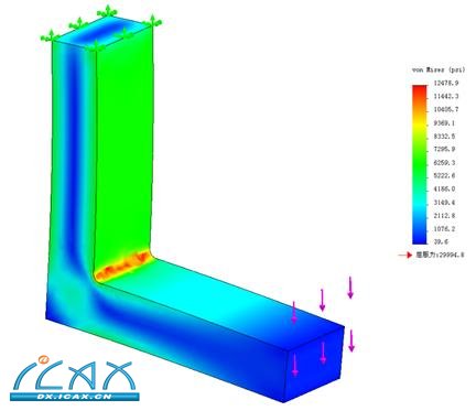

步骤17、分析该两个算例,通过比较,加入倒圆角后,避免了应力集中情况,保证数值的准确性。

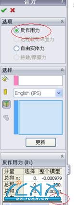

步骤18、显示反作用力:右击结果文件夹→列举合力→选择反作力。得到反作用力为200lb根所力学的平衡原理,验证结果的正确性
