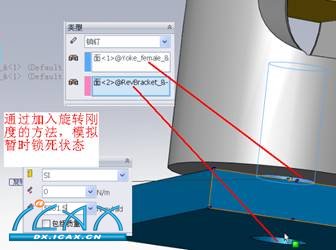

步骤9、定义Yoke_femail与RevBracket间的接头:基于模型不能转动的假设,在两零件间添加销钉接头同时输入旋转刚度:5861.5(K=JG/L  J为极惯性矩 G为材料的剪切模量 L为联接长度)

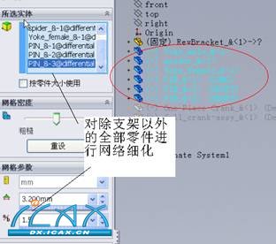

步骤10:定义零件的网格大小:右击“网格”→“网格控制”→选择除RevBracket以外的所有零件进行网格控制:单元大小:3.2mm 比率:1.5→确认。该操作的目的是为了获得更加精确的数据

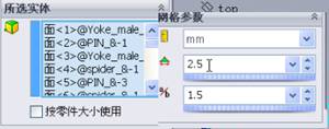

步骤11、对多组的相触面组为了数据的精确度,对多组的相触面组进行网络控制:单元大小:2.5mm 比率:1.5→确认 在进行该操作时先从连接处左击相触面组→右击“网格”→“网格控制”
Ps:当相触面组比较多的时候,先在连接中选择所有的面→再右击“网格”→网格控制

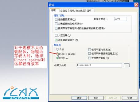

步骤13、通过算例属性指定解算器为Direct Sparse(对于模型规模较小时,并且内存足够大的情况下,使用该选项运算效率高)
