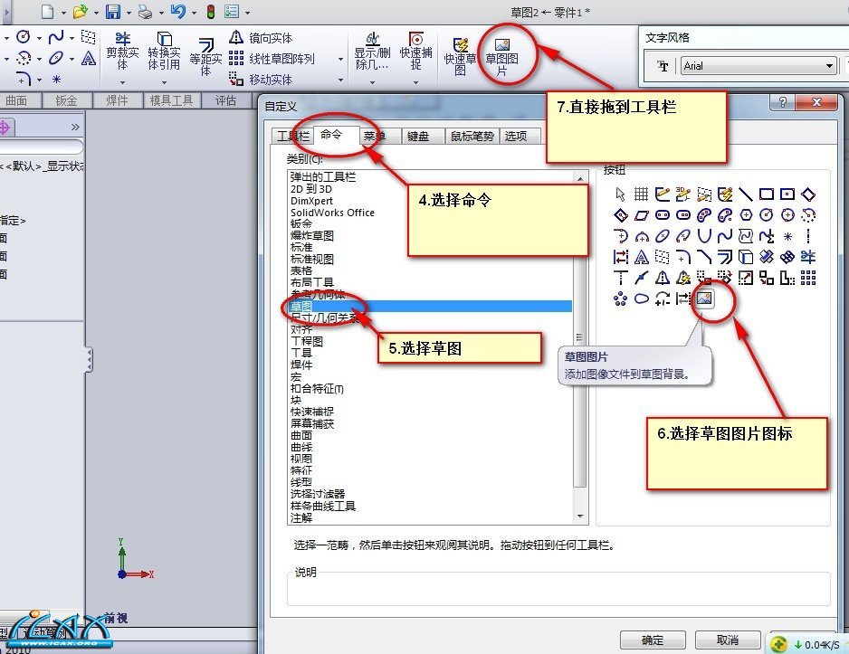

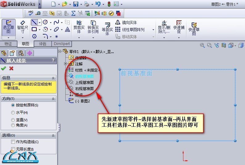

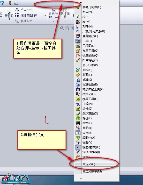

客户经常要求按照他给的图片设计出一模一样的造型,直接插入图片到SW当中就可以不用直接量尺寸,图片就在上面也方便参考,下面介绍将图插入到SOLIDWORKS中的方法:
工具--草图工具--草图图片:
先新建草图零件,选择前基准面,再从界面工具栏选择,再从工具栏选择:工具--草图工具--草图图片即可。
以下为调出草图图片命令的方法:
