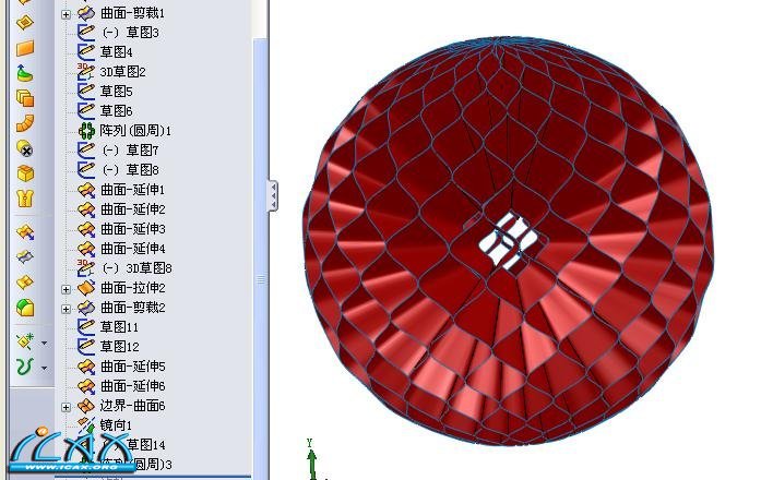

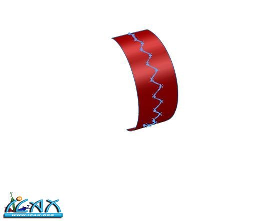

1. 先在圆柱面上绘样条线,
2. 然后把样条线变成曲面。

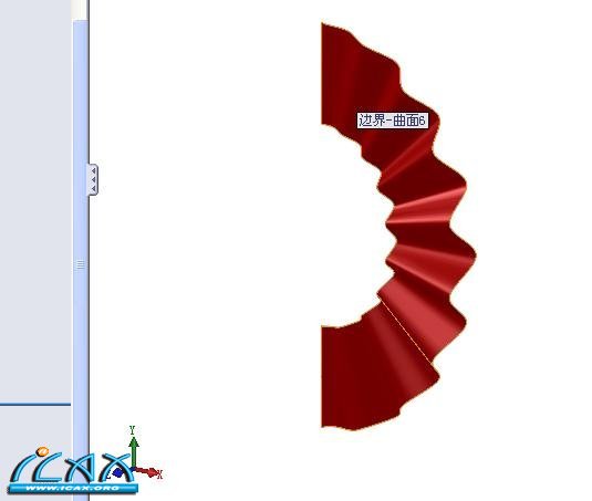

3. 隐藏圆柱面。

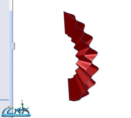

4. 用特征的镜向形成基本形状。

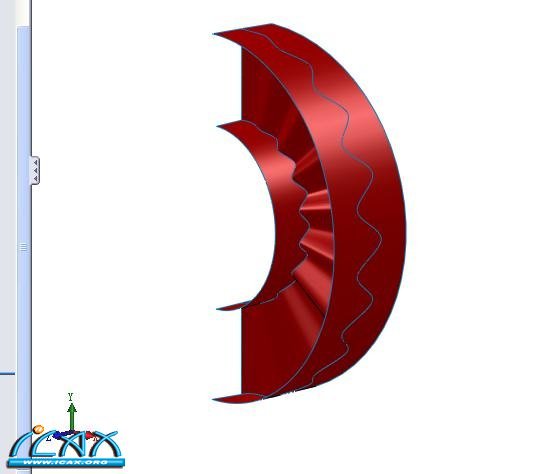

5.再然后就是用特征上的旋转功能将曲面旋转360度就完成了。
