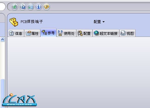

1.打开SOLIDWORKS Explorer
2、在选项-参考/使用处-添加文件目录。这个文件目录就是你你断开参考文件的那个目录。(如果你不知道这个目录你就选你放文件的那个盘吧。只是时间要长一点)
3、这时候你在左边选中断开参考的那个文件,(选中就行了)
点击参考,出现正在搜索了,当它完成后,你再打开刚才断开参考的文件就完成。
建议:完成这次任务后再把刚才添加的目录去了,免得每次都做没用的搜索,很费时。
