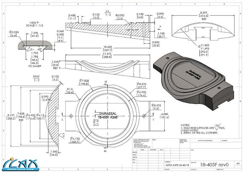

附图是某阀板零件的制作过程,有兴趣的朋友可以试做一下。
