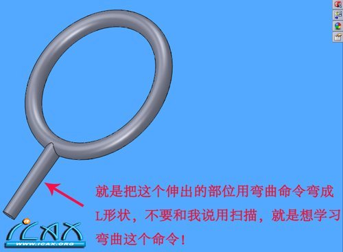

 SOLIDWORKS指定弯曲某个位置的多种方法:如下图所示

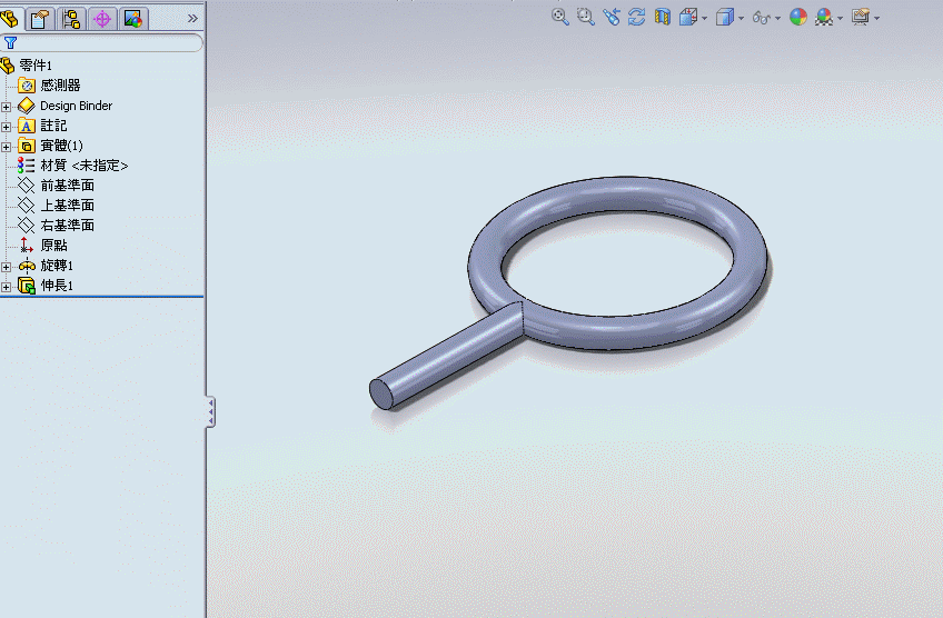

方法1:把基准面调整到相应的位置就可以了.  (作者:honghushui)
演示动画:  (作者:小小豬)
方法2:变形.  (作者:小小豬)
