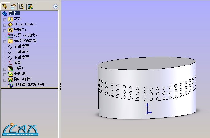

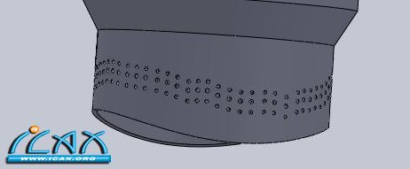

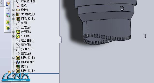

在圆柱面上,利用有规律的曲线(此曲线也在圆柱面上,通过基准面画一个圆,切掉一部分圆柱得到的边线)做曲线驱动阵列,效果如图
(作者:小小猪)
(作者:啊科),我认为关键在于创建的第一个挖孔特征,否则 钩选相切选项的时候,SOLIDWORKS回提示错误!
