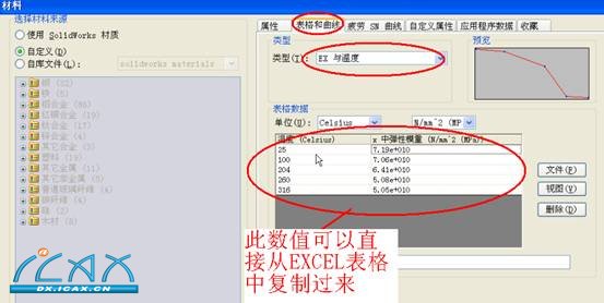

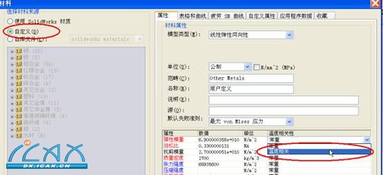

步骤3 修改材料属性:由于模型经过加热,在加热过程中,不同材料的物理属性都会发生相对应的变化,因此需要指定在不同温度的材料属性。
操作:分别编辑材料→在材料弹出窗口中选择“自定义”→“表格&曲线”→分别选择EX(弹性模量)vs Temp 根据文件夹中自带的的EXCEL文件进行数据的添加→同理选择SIGYLD(屈服强度)vs Temp;对于另一材料金属带做同样的操作
