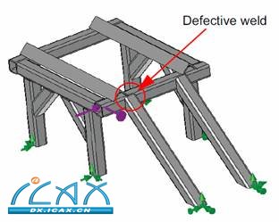

摘要: 目标:使用横梁单元分析焊接模型定义横梁的工作条件对分析结果进行后处理项目描述:模型是使用焊件特征生成的模型,假设焊接有缺陷,没法传递力矩,支架有6个支脚是固定在地面上,倾斜支脚能传递力矩。操作步骤:步骤 ...
传送架的静态分析总述
目标:
使用横梁单元分析焊接模型
定义横梁的工作条件
对分析结果进行后处理
