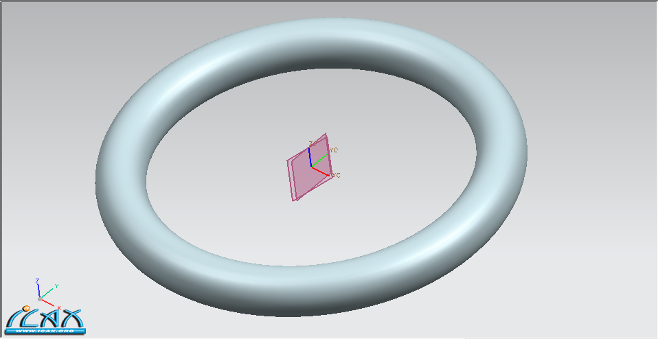

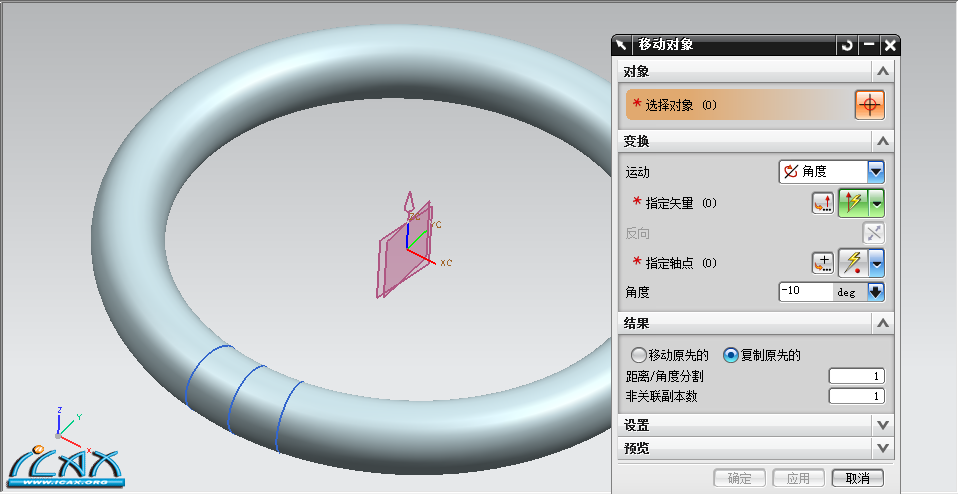

步骤三:创建两个夹角为10度的基准面,(第一个为YZ面,第二个为YZ面夹角10度的面)

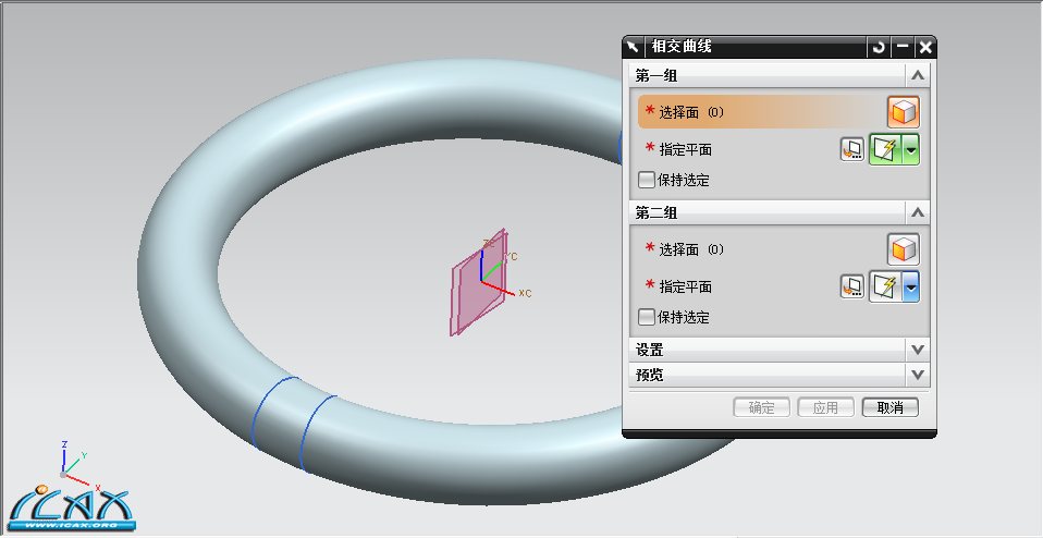

步骤四:用相交曲线命令分别做两基准面与圆环管道面的交线
步骤五:再镜像一个交线
