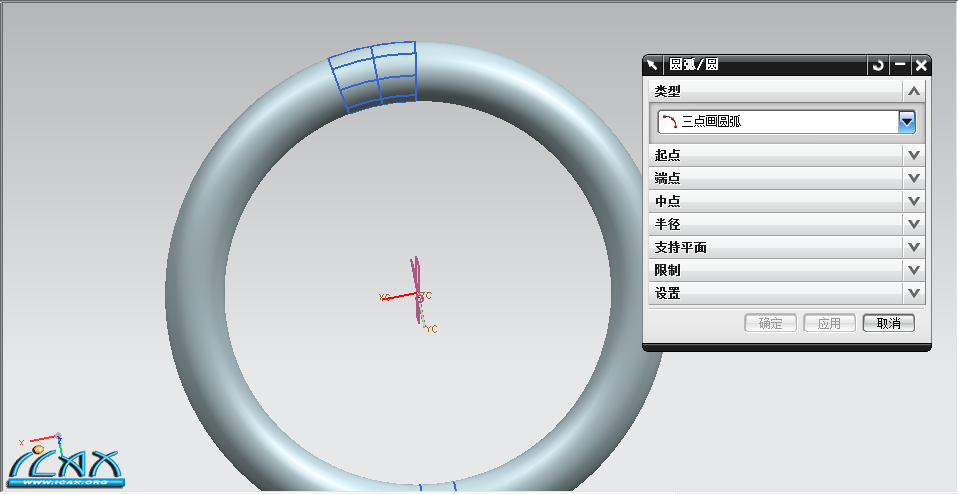

步骤六:用分割曲线将三条线等分为16份,再分别连上对应的线做圆弧,一共连八条(隔一个点连一条线),

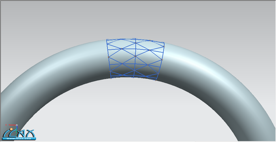

步骤七: 再将这八条线分别等分成四等分,再连接对应的点如下图所示

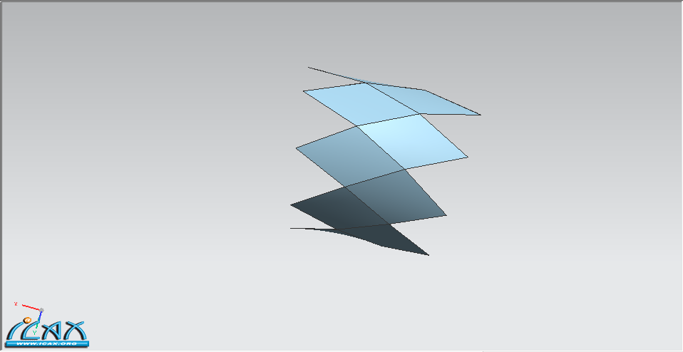

步骤八:再把四边形做成一个面(用曲面网格或直纹都行), 缝合所有的面
