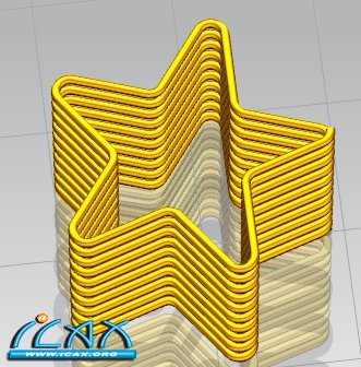

摘要: 制作一个五角星弹簧的教程,与大家分享,先来个最终效果图:1.【插入】菜单――【多边形】2.绘制五边形。3.五边形形状见下图。4.基本曲线去连接端点5.修剪曲线6.修剪结果如下7.对边倒圆角,注意逆时针选取8.创建螺旋 ...

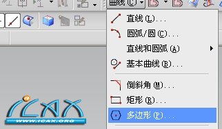

1.【插入】菜单――【多边形】

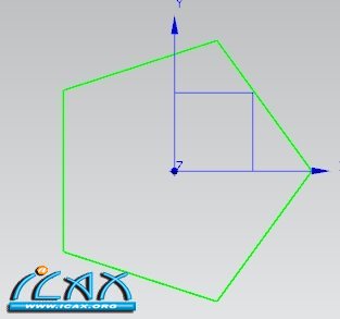

2.绘制五边形。
3.五边形形状见下图。
