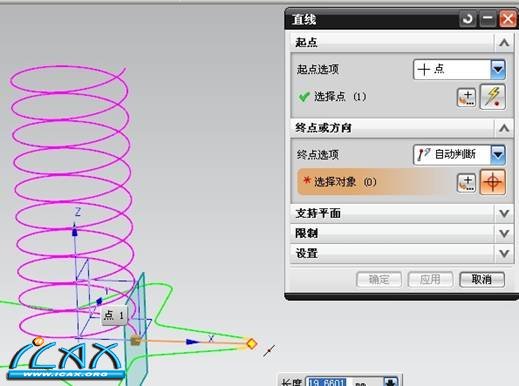

11.创建一个直线,以螺旋线的端点为起点,延X方向

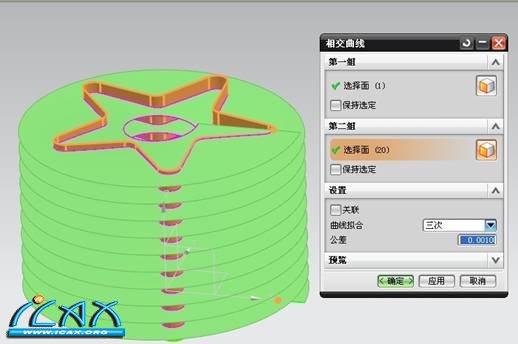

13.创建相交曲线

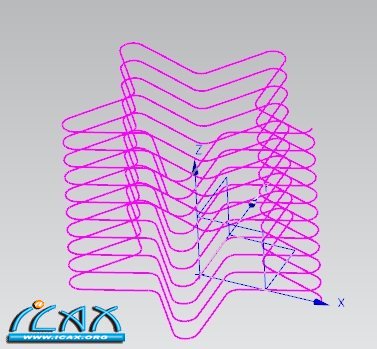

14.隐藏不必要的曲线曲面。显示如下
