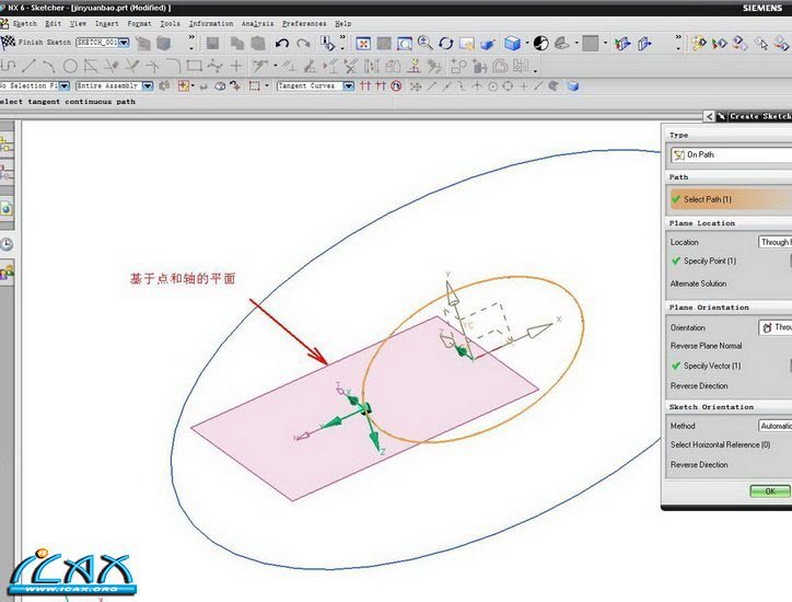

5. 预览中出现了基于点和轴的平面,这就是一会儿的草图平面。

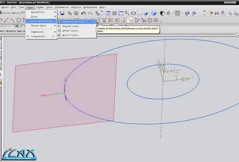

6. 选insert->curve from curves->intersection point,做出大椭圆和草图平面的交点,这点同刚才在确定草图平面时在小椭圆选的点都自动成为扫描轨迹上的点。我的理解是由于确定草图平面是用点和坐标轴,那么坐标原点自动成为扫描的中心。

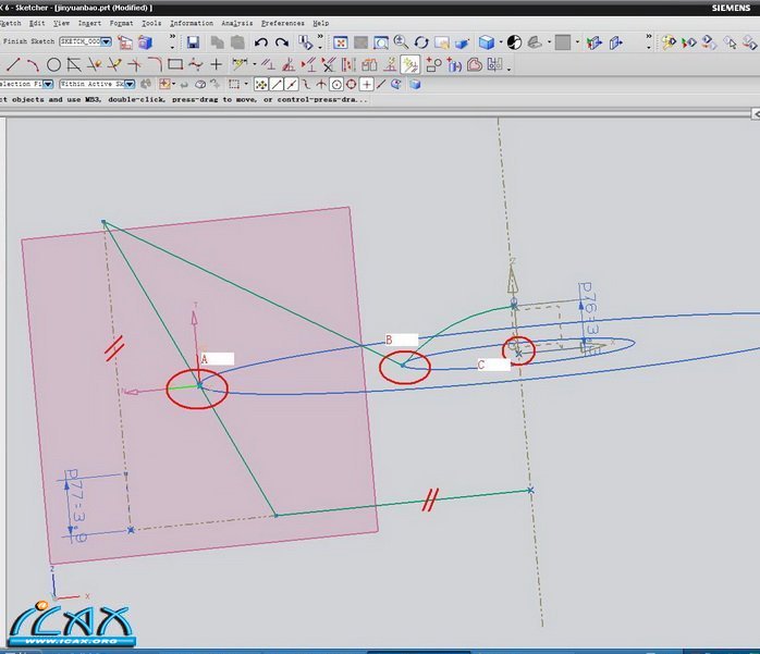

7. 至此三个圆圈圈出来的点都成为关键点,围绕这三个关键点做出截面。P76和P77的约束都是必要的。同时划两条横杠的线约束为等长。
