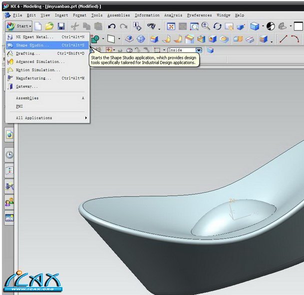

11.进入shape studio。

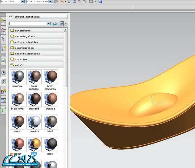

12.在系统材料库中拖动黄金(gold)图标,放入元宝实体。这样实体被赋予黄金材质。
13.在"materials in part"的弹出窗口右击鼠标编辑赋予实体的黄金材质,自己可以调整红圈中各种参数以得到符合自己要求的效果。

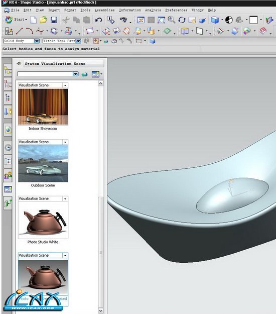

14.在"System visualization Scene"的弹出窗口选择最下面那个情景。

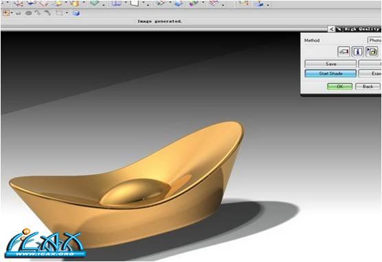

15. View->visualization->high quality image,然后点击start shade,开始渲染。过大概半分钟(视各人具体电脑性能),就能看到渲染的效果啦。可以点击save将效果存起来。基本的渲染到这里已经全部完成。
