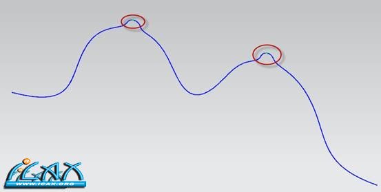

下面是最终效果图:

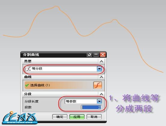

步骤一:先将整条样条线从中间分成两段,

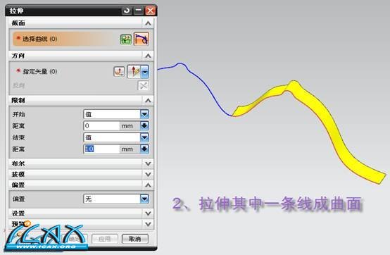

步骤二:将其中一条线段拉伸成片体,高度自定,

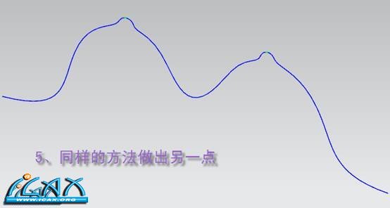

步骤五:用同样的方法求出另外一点.
