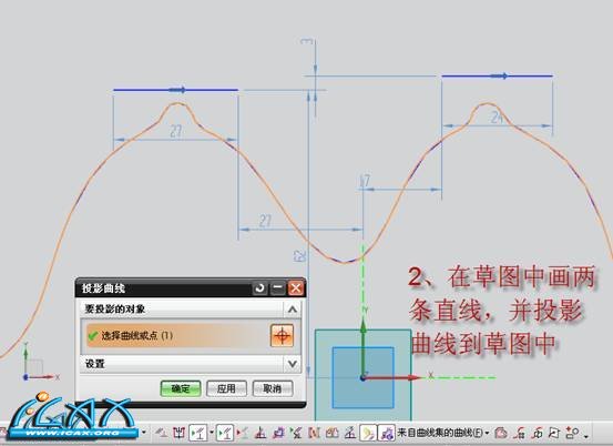

第二种方法:
步骤一:如下 图坐标,在Z平面上创建草图
步骤二:画两条水平线.

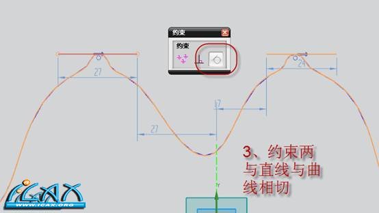

步骤三:约束两条直线分别与曲线相切
步骤四:创建点,选交点类型,选择直线与曲线相交生成点即为最高点.
