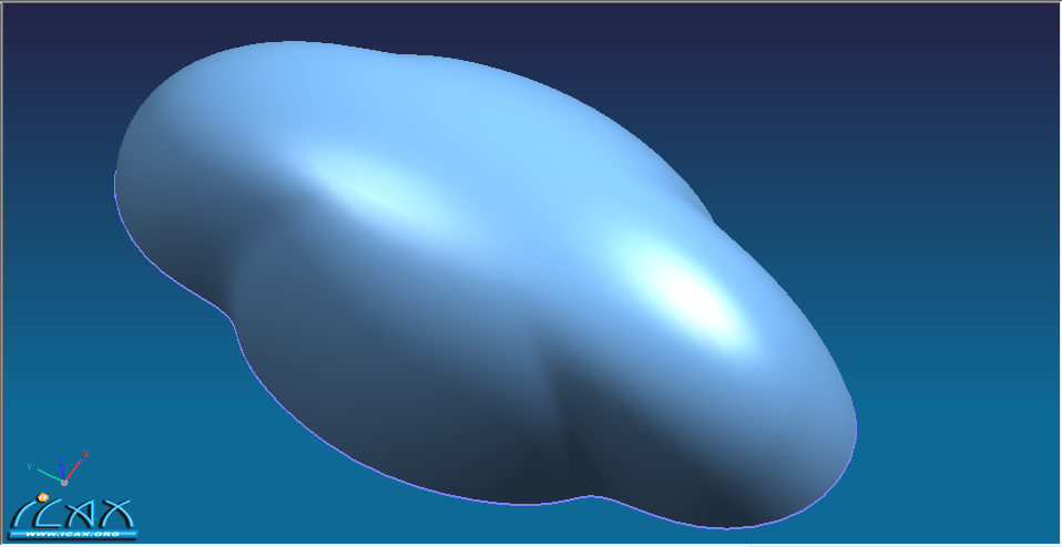

  本课程主要针对初学者面设计的,讲述的是曲面功能的使用,通过一个简单的实例来巩固曲面的功能,曲面在我们的工作中必不可少,特别是“通过曲线网格”这个命令用的频率非常之多,我们一定要熟练掌握,当然UG的曲线及曲面的修剪也较重要,在这个课程当中,学者可以多次用到这些命令,达到熟练的程度,更进一步的来提高自已。
  本课程所用到的命令:曲线的创建,分割曲线,扫掠,通过曲线网格,修剪的片体,镜像,片体加厚等命令。

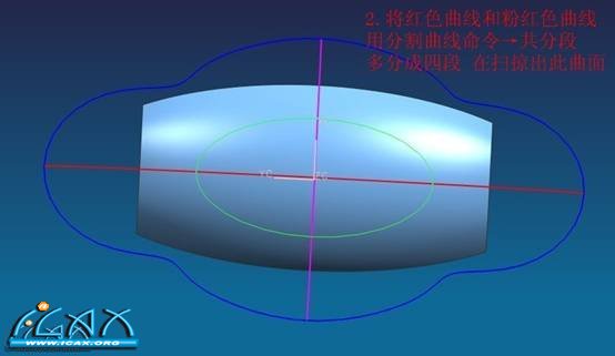

第一步:绘制基本曲线(底面为四个圆弧,交叉的为两个椭圆弧),在两个椭圆弧的交点处绘制一个椭圆
第二步:用分割曲线命令将红色和粉红色曲线分别分成四段,并用扫掠命令得出曲面。
第三步:用修剪的片体命令修剪掉椭圆以外的片体部分
