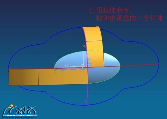

第四步:用拉伸命令拉伸出黄色的两个片体。

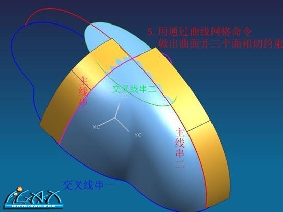

第五步:用通过曲线网格命令做出曲面,并三个面都要约束相切。

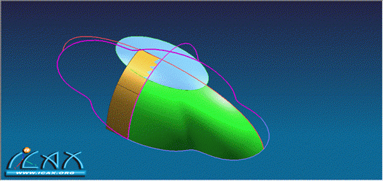

第六步:以椭圆边线修剪曲面
第七步:镜像曲面,得出整体造型

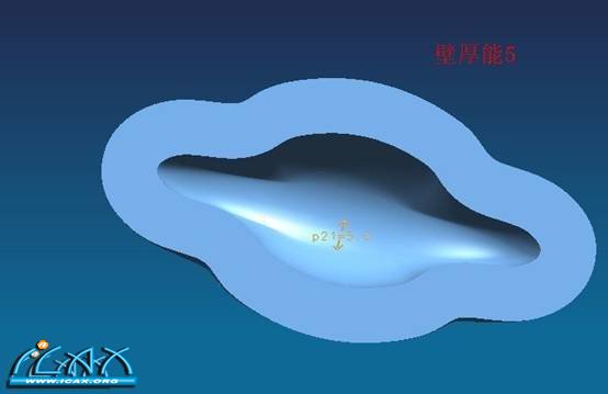

第九步:片体加厚,生成实体。
