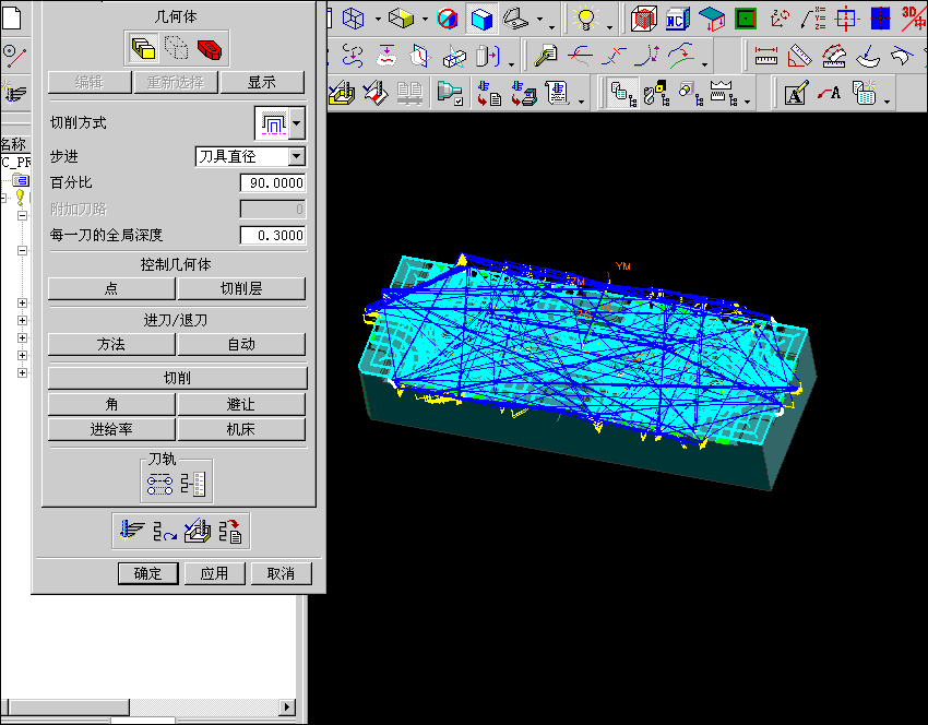

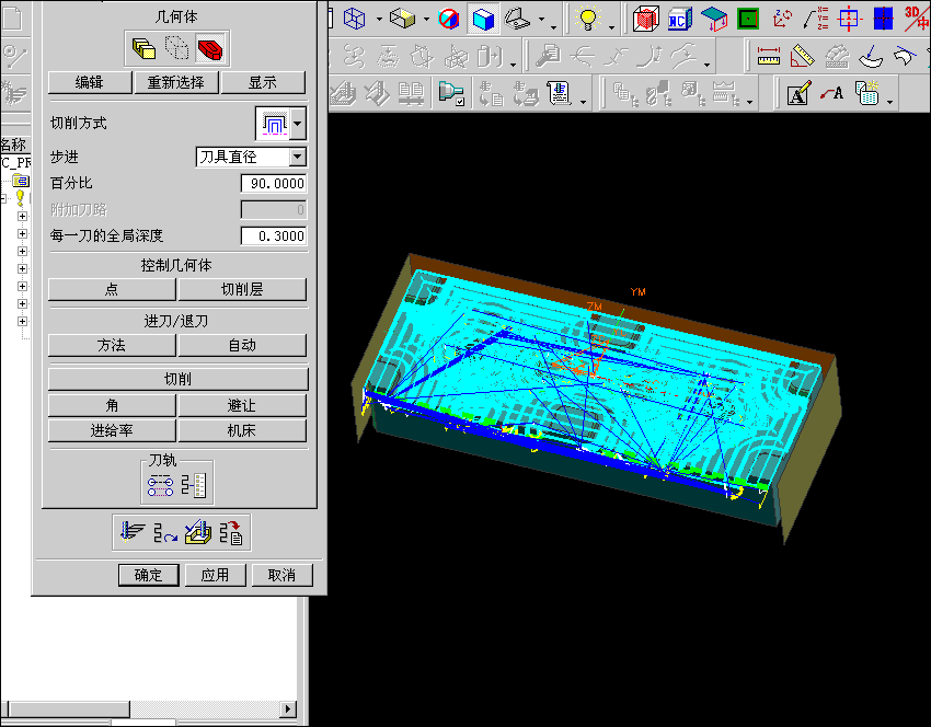

一般来讲,UG开粗优先使用跟随部件,但是此方式跳刀多,刀路看起来实在扎眼。不过利用干涉面可以很好解决这个问题。
没有干涉面的刀路

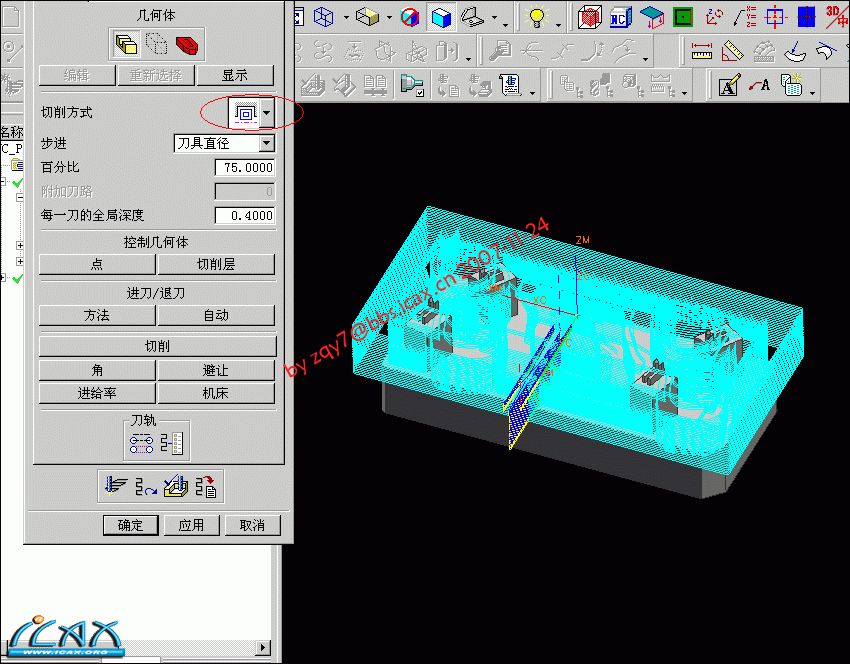

设置了干涉面的刀路。干涉面距离毛坯一个刀半径左右,高度略高于一个刀底R值。
至于一些简单的铜公,就用跟随周边更快些,此种走刀方式对于铜料问题就不是很大。

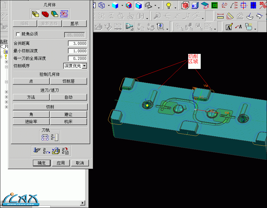

关于单刀铣(profile)虽然和等高刀路相似,但二者也有区别。特别是等高带开粗时,除非很有把握时才用等高,但用profile更保险。
一个概念:等高是精加工刀路。
图示为2种刀路计算的切削区域。
想想看,如果在等高刀路中,若切削区域之间还有残料相连,可能会发生什么后果?
当然此例用等高做中加工更合理。
