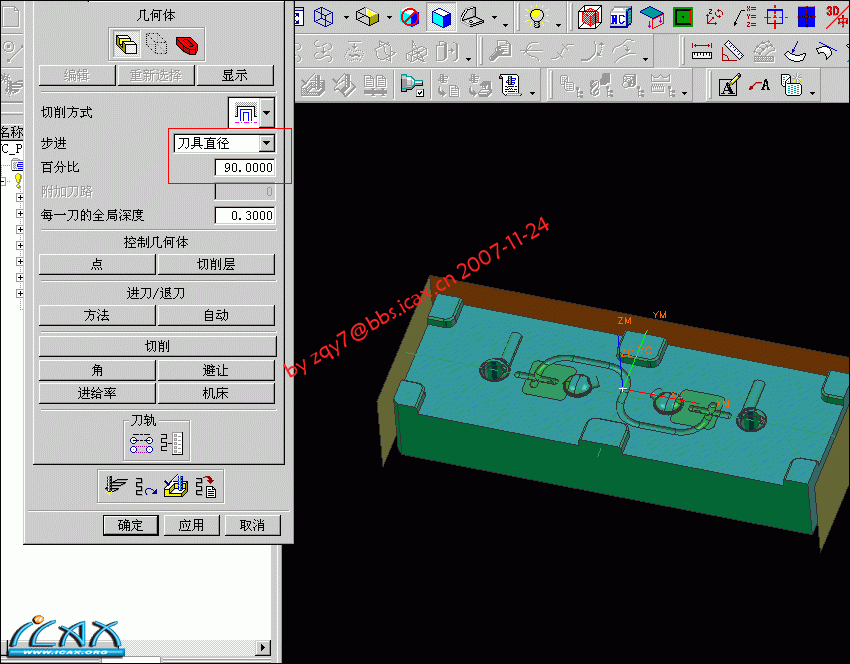

2  切削步距的确定。
UG的切削步距用刀径的百分比与其他软件有所不同。UG是按有效刀径的百分比来计算的。所谓有效百分比对于:
飞刀     =D-2R
平刀球刀 =D, 因此确定百分比值时可按以下原则:
飞刀  90%--100%
平刀  65%--80%
球刀  30%以下。
刀径越大,百分比值越大。

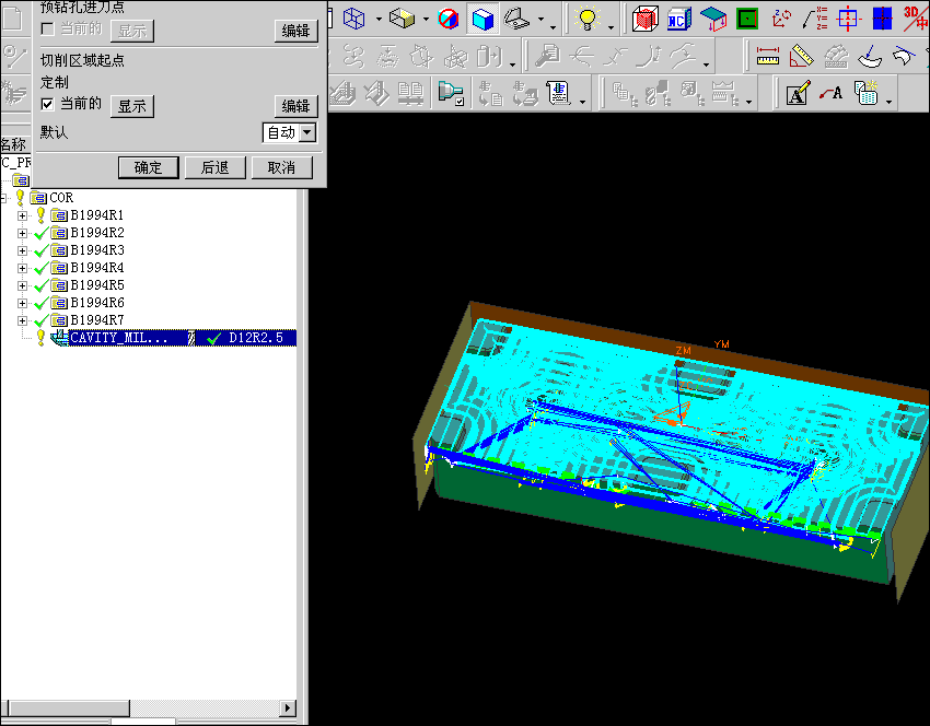

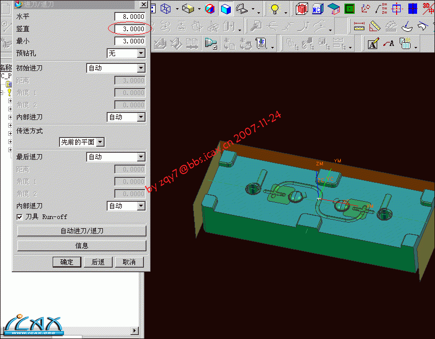

5  为减少跳刀,尽量指定一些进刀刀点。相对默认进刀,刀路明显好看一些,合理一些。
可比较一下3楼未指定进刀点的方式,下图为指定进刀点
