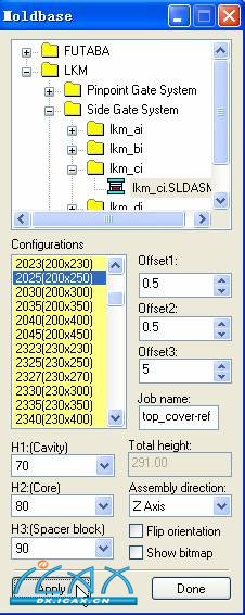

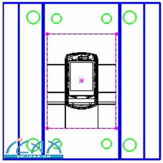

摘要: 排位:打开分模组件:top_cover-ref Assembly.SLDASM点击layout工具自动转到产品零件,选择单腔布排,打勾确定此时系统生成顶级组件,文件结构分为分模组件和流道加载模架点击模架工具弹出模架对话框,按图示选择模架 ...
加载模架
点击模架工具
弹出模架对话框,按图示选择模架类型、大小,模板厚度,A、B板间距及底针板与底板的间距,设定好后按apply加载模架
稍后模架加载上,顶组件特征树中多了模架组件
