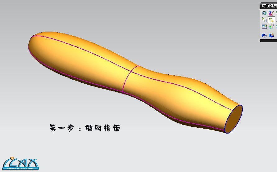

1.做网格面

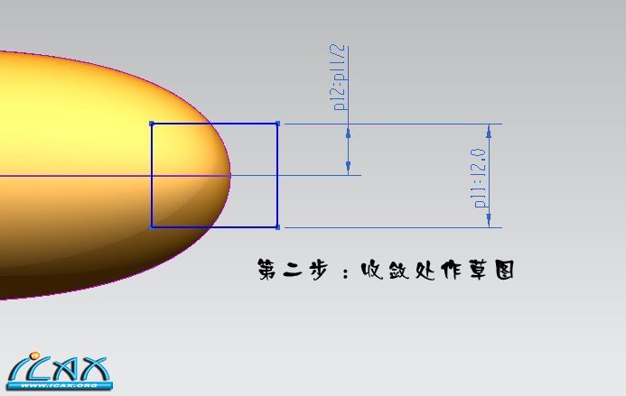

2.做草图

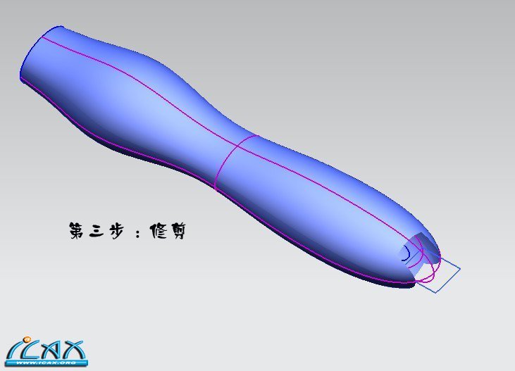

3.修剪

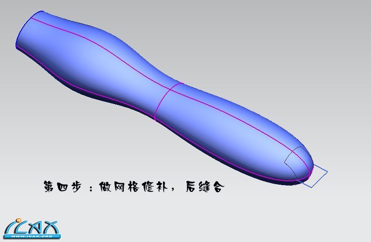

4.网格曲面。并缝合
