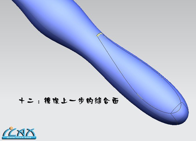

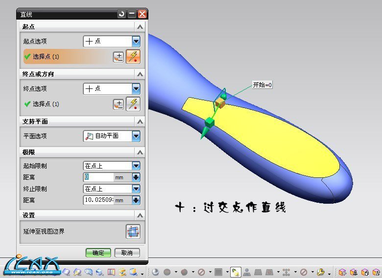

摘要: 刀把曲面教程 1.做网格面2.做草图3.修剪4.网格曲面。并缝合 5.拉伸S线6.桥接7.作直线8.拉伸直线 9.N边面修补10.作直线11. 修剪缝合12.镜像曲面 13.镜像体14.修剪网格面15.方法同上16.圆角,完成。

10.作直线

12.镜像曲面
