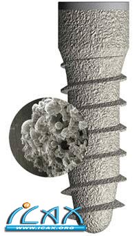

Leader Italia 公司(www.leaderitalia.it)是一家使用激光烧结生产医学设备的領先企业,该公司已研发出一系列称作TiXos 的新型植牙螺钉(如图一)。TiXos 拥有特殊的设计,从而能够在EOSINT M 270 设备中使用钛原料进行生产。通常这样的螺钉是由固体金属机械加工而成。在激光烧结中,这些螺钉是通过将金属粉末熔在一起而形成的,因而不会浪费原料。通过控制激光曝光来生成一种包含完全致密体和多孔表面形态的混合结构,这样就无需涂层,还能提高生物活性。
由于不使用工具,可以根据需要在每一次作业中生产不同种类和尺寸的螺钉。从而高效灵活地大量生产高性能产品。激光烧结使得公司能够使用计算机进行设计、能够在制造植牙体和相关表面时颇具特色地模仿骨骼结构在内部连接孔洞,传统的表面处理工艺不可能做到这一点。Kerrie Luft 女士(www.kerrieluft.com)是一位英国鞋类设计师,她将激光烧结技术用于制造别致鞋类。在其最新的系列Nouveau 中,通过钛快速成型来制作复杂几何形狀的鞋跟,以体现新艺术的特征。她在鞋面及鞋跟上创造了革新性的外形。高跟的花丝结构需要高强度材料,选择钛最合适。她在伦敦展示了MA 系列的鞋,这种鞋拥有革命性的鞋跟设计,使用激光钛烧结制作(如图二)。

图一 Leader Italia 公司利用EOSINT M 270 设备及钛原料生产TiXos 的新型植牙螺钉
