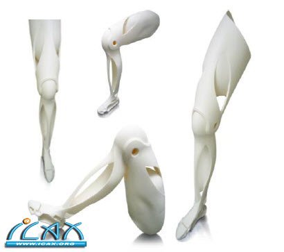

德国EOS公司开发之EOSINT P 系列设备乃是利用激光粉末烧结系统进行塑料粉末进行烧结,由于此设备是根据人因工程学进行设计并且高度自动化,故其非常容易操作,生产效率高,可以与工业环境完美融合。P 系列设备所使用材料 为1、PA2200:主要成分为PA12,具有杰出的机械性能和耐温性能,常用于功能原型的制作。 2、PrimePart:尼龙性质与PA2200 相同,粉末更加细腻,能够做出更加细腻的模型,常用于精密电子等行业的模型制作。3、PA2210FR:阻燃尼龙材料,常用高机械性能的机构件制作。 4、PA3200GF:玻璃纤维及尼龙的混合材料,常用于受力件制作。5、Alumide:尼龙及铝粉的混合材料,具有极高的强度和硬度,主要用于功能件制作,其优秀的后处理适用风洞测试及其他空气动力应用。6、PrimeCast 101:聚苯乙烯材料,在高温下气化,灰粉残于物极低,适用于熔模铸造。 图四所示即为两件以EOSINT P 系列设备制作之航天及医疗产品。

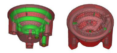

图三 具异型水路模具,此模具是为生产高尔夫球纪念品之用
图四 以EOSINT P 系列设备制作之航天及医疗产品。
