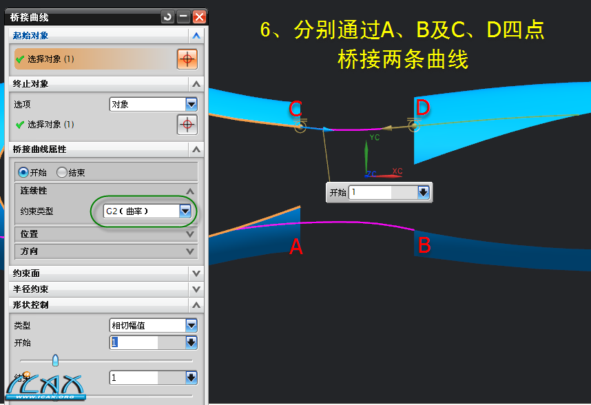

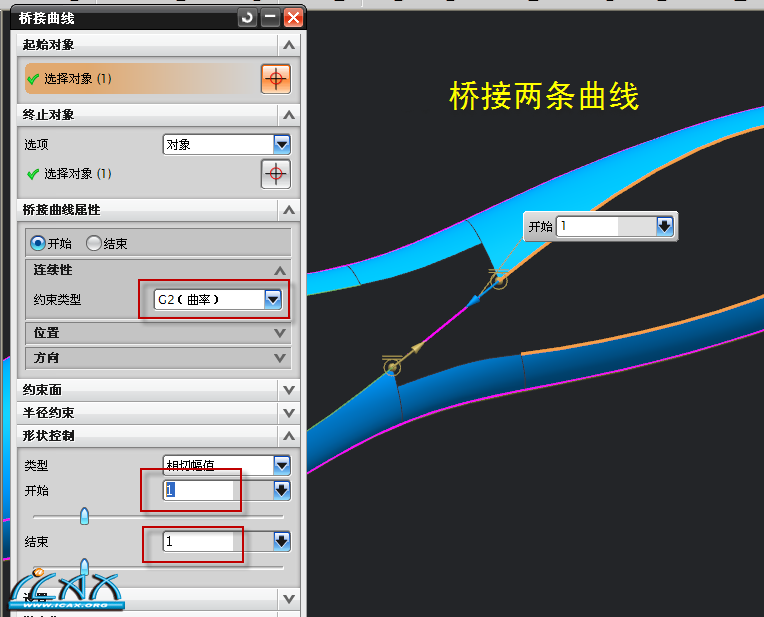

6.桥接曲线。

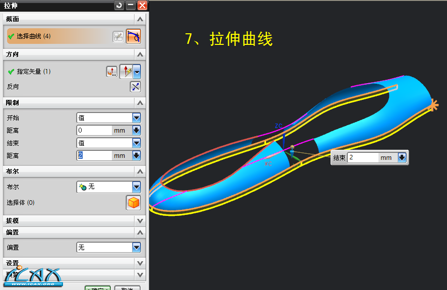

7.拉伸曲线。

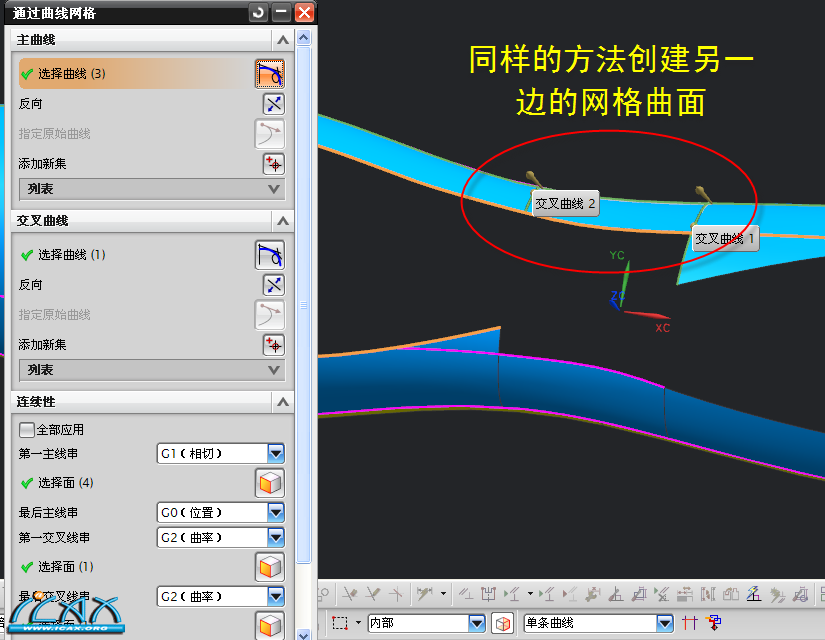

8.创建网格曲面。
