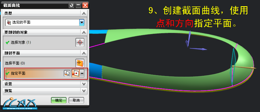

9.创建截面曲线。

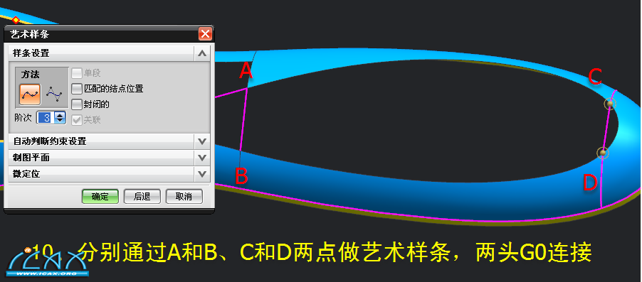

10.创建艺术样条曲线。

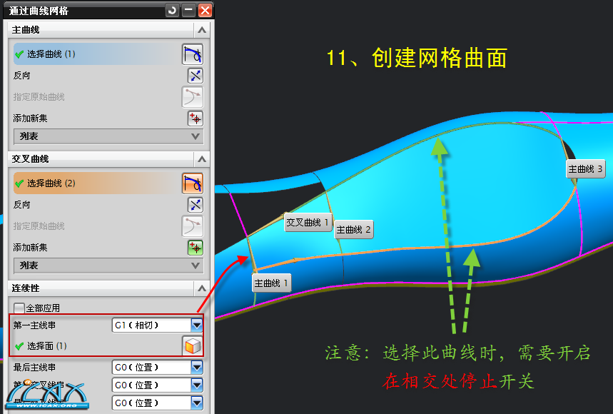

11.创建网格曲面。

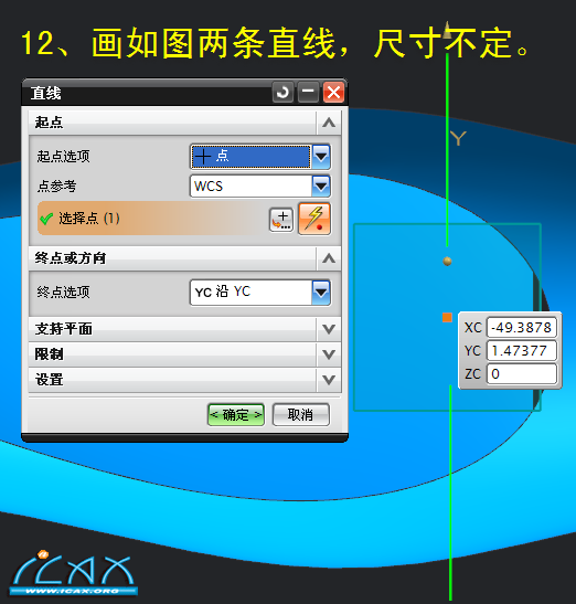

12.绘制两条直线。
