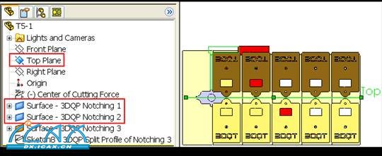

1.        单击切换到SOLIDWORKS的特征树。
2.        RMB特征树顶层,选择显示所有的3DQP特征。
3.        先选择上基准面和曲面—3DQP切料冲头1和2,单击插入/镜像模式/镜像,ok后退出。
4.        单击仅显示位置 显示切料冲头设计面。
5.        单击切换到排样设计的特征树

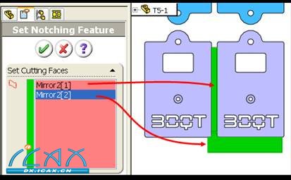

6.        从排样设计树下RMB   选择未加工特征,选择设定切料特征。
7.        选择镜像的面完成后ok退出。
8.        再次单击仅显示位置 回到排样料带显示。

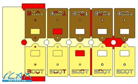

9.        利用应用于或拖动或此处激活生成下图所示的排样工步。
提示:利用RMB选择切料冲头和选择草图显示可以为下面的切料冲头位置设计提供帮助。
