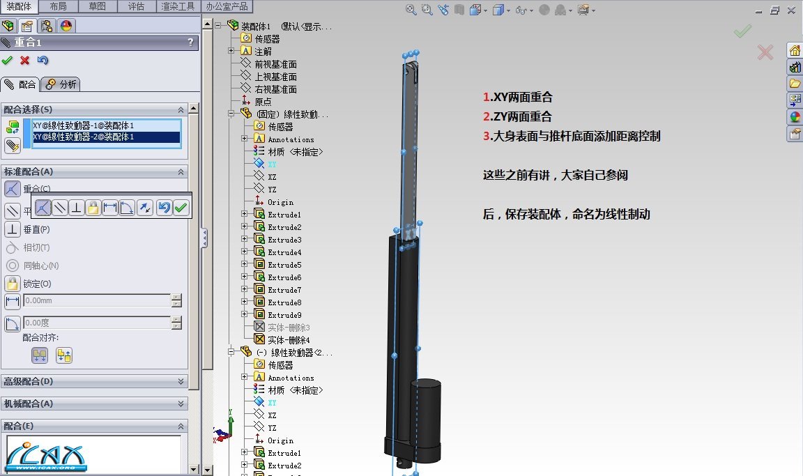

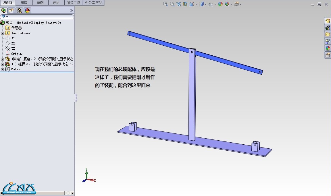

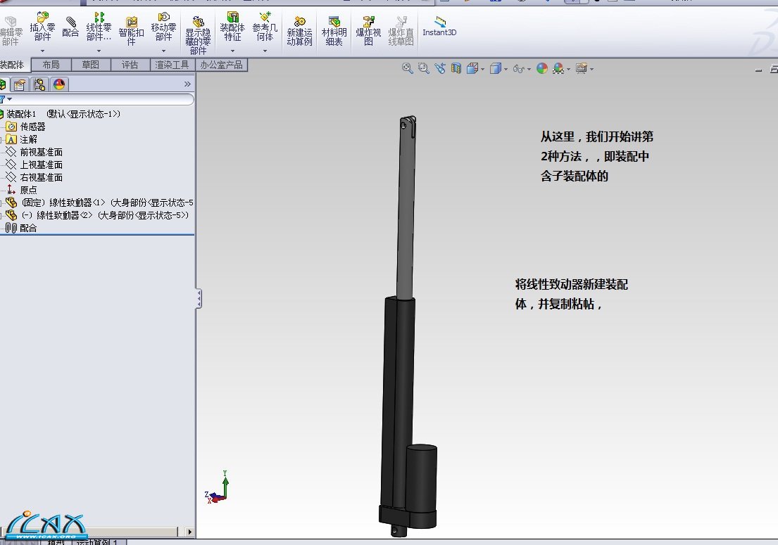

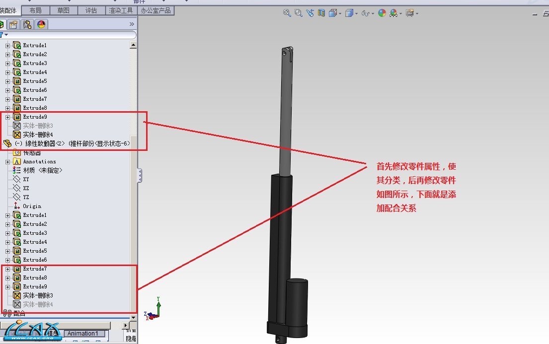

[SW教程] 修正BOM 及 使用位置替换视图教程
2012-1-12 11:21| 查看: 59906| 评论: 2|来自: 开思网
摘要: 修正BOM 及 使用位置替换视图教程,共三种方法。
这里开始是第二种方法。
