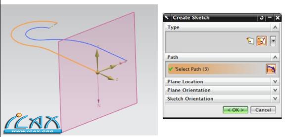

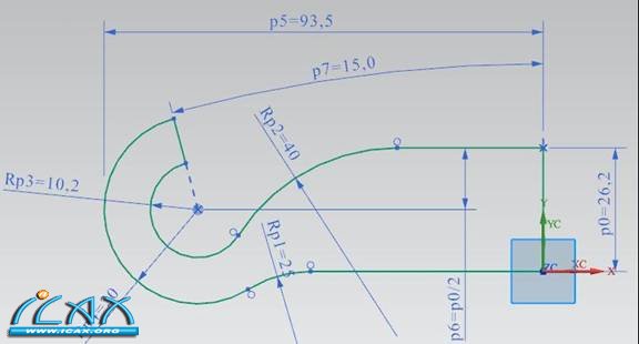

1.根据图纸进入草图,绘制如下草图
2.创建草图,使用前面的曲线作为引导线,选择曲线的断点为草图坐标系,方向为曲线法向

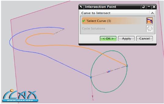

3.通过求交点 功能,求出另一条曲线与当前草绘平面的交点,绘制圆弧,注意一定要使得圆弧上的点与交点及坐标原点居于共点约束。

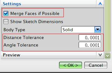

4.使用V-扫描功能,选择绘制的圆作为section,此功能会自动的选择约束共点的引导线,预览将会显示结果,通过设置以下功能,将会是曲面更加光顺,误差更小,以至于达到题目尺寸要求。
