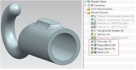

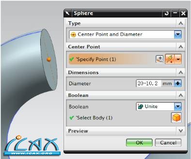

5.通过终点绘制一圆球并与实体求和,完成端部模型创建。

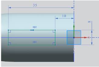

6.选择坐标平面,绘制如图草图(没有必要绘制腰圆形的草图,不像CATIA,提供次类型,直接画矩形,拉伸后导圆角 ,方法很不错)
7.求和,倒圆角,完成题目要求。

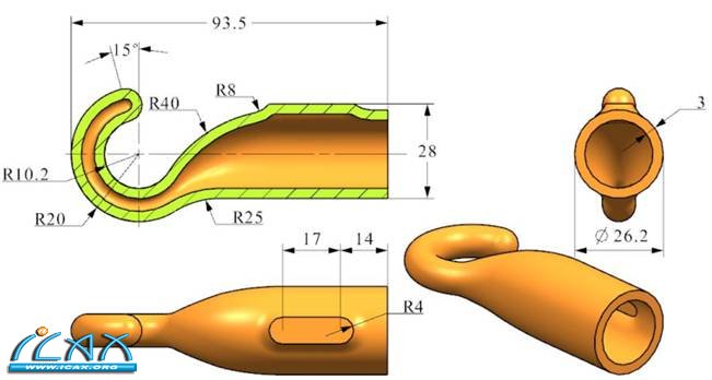

8.工程图。
