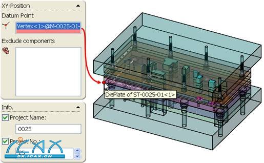

9.        单击3DQuickPress /其它工具/模架组件属性更新,选择切料析的角点为基准点,完成后OK退出。

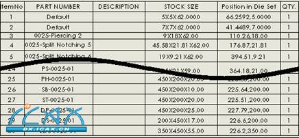

10.        切换回到工程图,单击更新尺寸大小和位置,所示的数据将会被刷新。

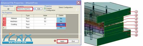

11.        切换回到0025-01.SLDASM 窗口,点工具条上的文件属性
12.        如图所示设定表格,选择1-8的所有模板后,单击应用后再退出。

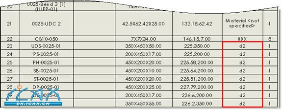

13.        切换到0025-01.SLDDRW 窗口,RMB选择数量栏点插入左列。
14.        确认选择材料属性,名称后完成。
15.        第12步所设定的信息在此栏被输入进来了。
