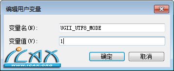

自从Siemens NX 8.0 出来后,设置环境变量支持中文路径。如下图所示:
但是在支持中文路径的同时,也有很多弊端,在此给大家分享。
1.设置环境变量后可打开在中文路径下的NX的后缀名为.prt的文档,也可保存后缀名为.prt的文档。
但是如果打开iges或stp格式的中文路径下的文档就不行。
2.新建文档导入时也不能导入iges或stp格式的中文路径下的文档。
3.导出文档是如果用中文或在中文路径下,也无法正确导出。
综合概述:NX在导入或导出的时候不支持中文路径。
