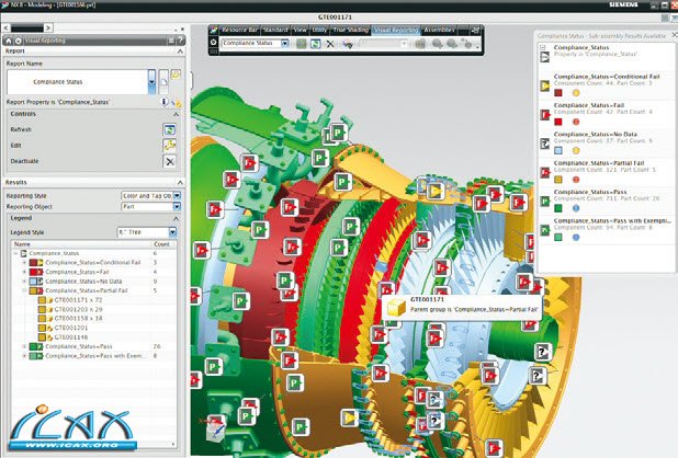

  NX 8 中的 HD3D 可视化报告从数量和范围上扩展了预定义的状态报告,可以提供关于准时/延迟状态以及其他设计与项目属性的更多信息。您还可以创建包括多个顶级报告属性的多维报告,支持按一个属性对各种对象进行彩色编码,并对其他属性显示可视标签,从而实现更为丰富的视觉反馈 — 例如,按工装状态对零部件进行彩色编码,并同时在零部件上显示完成计划的标签。您可以在顶级报告属性之间进行切换,以按不同的方式对报告数据进行分组和排序。
  来自 Teamcenter 9 报告构建器的预定义报告能够提供关于受到变更单、变更请求或问题报告影响的零部件的信息;变更流程或工作流程中的零部件状态;以及修订级别较高的组件。您可以使用 Teamcenter 9 报告构建器创建额外的报告来从 Teamcenter 或外部数据源收集和报告其他感兴趣的数据。
  输入方法和实用性均得到增强,可以更方便地创建可视化报告,其中的查询集涵盖范围更广、更复杂。新增加了对于数据类型值、有效值列表、自动键入完成功能和 Teamcenter 属性的支持,可以简化报告定义工作。HD3D 可视化报告还支持客制化位图和图例、客制化 InfoView 和工具提示信息以及指向网站及关联文档的超链接,以增强可视反馈。

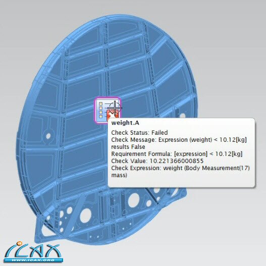

  验证 NX 8 中已经对 NX Check-Mate 验证工具进行了扩展,包括超过 300 个安装后即可使用的验证器和 900 项检查功能。现在的这些新增内容包括汽车产品数据战略标准工业组 — 《产品数据质量》指导原则中定义的所有几何质量标准。HD3D 用户界面中对 Check-Mate 的改进能提供更为丰富的可视交互,可以加快问题的理解和解决速度。
  需求验证 在 NX 7.5 中,需求验证功能得到了扩展,能够将 Teamcenter 需求分配给产品子系统并将其连接到 NX 设计。在 NX 8 中,用于需求检查创建、结果和通知的 HD3D 交互增强了需求验证功能。通过使用各种标准 HD3D 功能,如流程列表、可视标记、InfoView、工具提示和透明显示模式,需求验证现在提供了丰富直观而且更为灵活的反馈环境,帮助您快速查找、诊断和修复问题,以确保产品能够满足需求。
