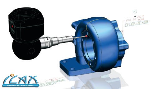

NX CMM 数控测量编程
  NX 内部的数控测量编程是 NX 8 迈出的重要一步,率先通过了 DMIS 5.2 认证。质量衡量可以由嵌入的产品制造信息 (PMI) 进行驱动。可以开发更为复杂的测量运动链。
  PMI 集成 现在,CMM 程序可以重复利用 NX 中包括的嵌入式 PMI 信息。PMI 包括 GD&T 和 3D 标注信息,提供数控测量编程必须验证的一切重要制造公差。现在您可以利用 NX 模型中的现有 PMI 内容来方便编程工作,确保根据设计师的规格测量所请求的公差。
  多特征轨迹创建 NX CMM 数控测量编程增加了各个测量值之间的链接和连接选项,因而可以在单次测量任务中测量多个特征。
  避免碰撞 您可以在测量操作之间创建无碰撞的轨迹,包括由 PMI 和多特征轨迹驱动的操作。这些操作间碰撞检查是对基于实体的操作本身(会始终对此类操作进行检查)的补充。
  认证 NX 是首个通过最新 CMM 编程尺寸计量标准委员会 (Dimensional Measuring Standards Consortium) 标准 DMIS 5.2 认证的产品。DMIS 现在是,而且将来仍然会是质量测量信息交换方面的唯一国际标准(DMIS 4.0 版是 ISO 标准)。
