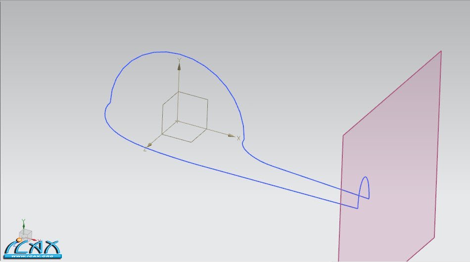

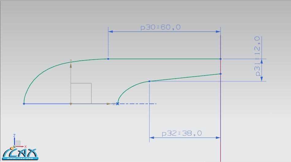

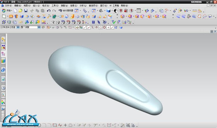

Siemens NX 8.0 曲面造型教程。本教程将对一个相似水龙头手柄的模型,来通过Siemens NX8.0最新软件来绘制完成,教程过程详细,思路清晰,是个典型的曲面练习好案例。
第一步:绘制草图,圆弧,半径为25.

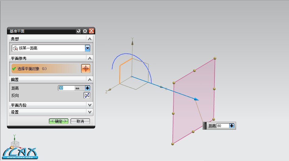

第二步:创建基准平面,与坐标YZ平面距离为80.

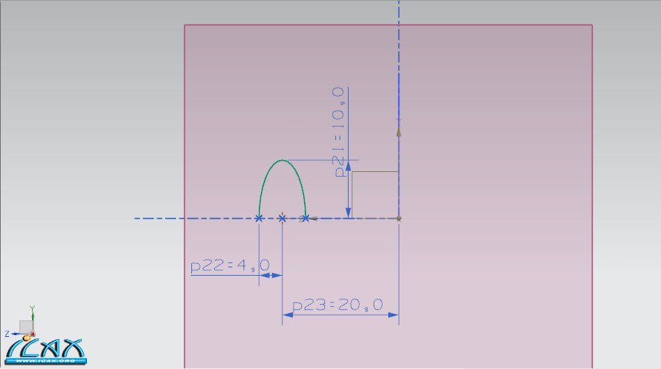

第三步:绘制椭圆,并修剪一半。
第四步:绘制草图,将两图形相连接。
