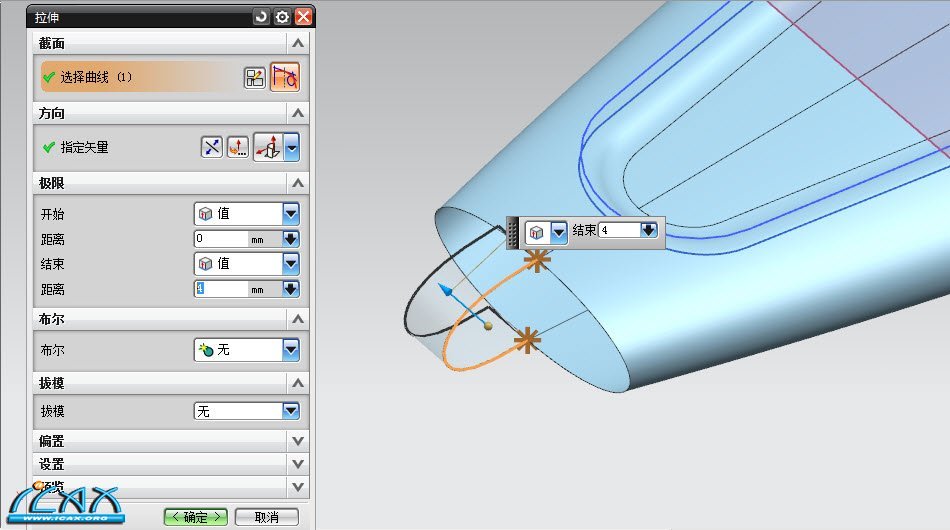

第二十一步:拉伸曲线,做辅助面。

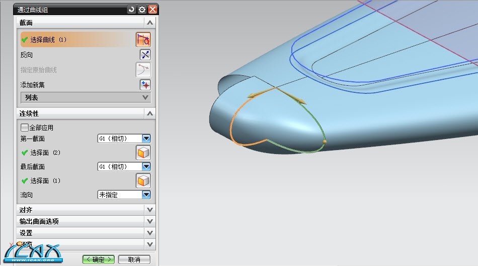

第二十二步:使用通过曲线组来创建曲面。
第二十三步:镜像曲面,交缝合。

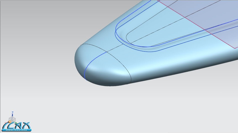

第二十四步:绘制草图,矩形,交拉伸成片体。
