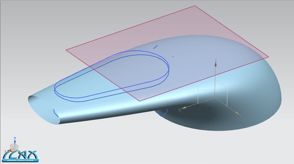

摘要: Siemens NX 8.0 曲面造型教程。本教程将对一个相似水龙头手柄的模型,来通过Siemens NX8.0最新软件来绘制完成,教程过程详细,思路清晰,是个典型的曲面练习好案例。第一步:绘制草图,圆弧,半径为25.第二步:创建基 ...
第十三步:将草图曲线投影到曲面上。
第十四步:用投影后的曲面分割曲面。

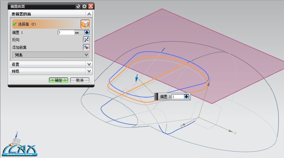

第十五步:将分割的曲面偏移。
第十六步:修剪片体。
