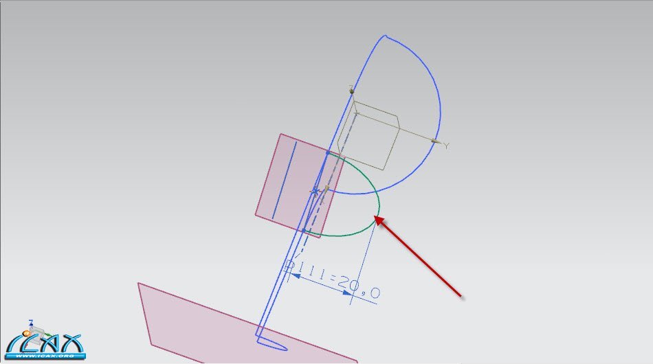

第五步:绘制直线,并偏置。
第六步:通过两条曲线来创建基准平面。

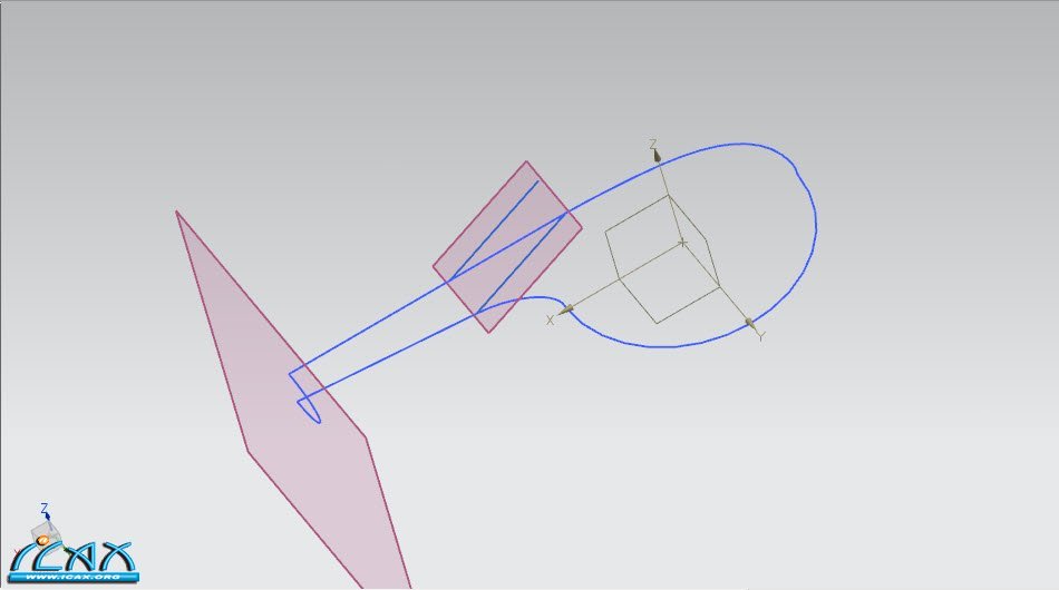

第七步:绘制椭圆,并修剪一半。

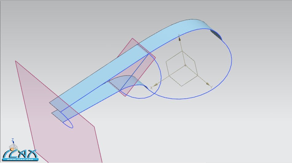

第八步:拉伸两条曲线,做辅助面。
